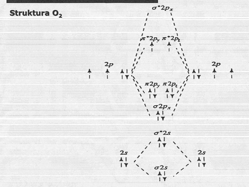

Tworzenie się orbitali molekularnych najłatwiej jest prześledzić na diagramach energii. Przykładowy diagram dla cząsteczki O2:
Po prawej i po lewej stronie masz atomy tlenu i fragment ich konfiguracji elektronowej (sama powłoka walencyjna). W środku natomiast masz powstałe orbitale molekularne.

tlen.jpg [ 109.75 KiB | Przeglądane 2939 razy ]
