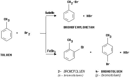

Znalezione w podr. bromowanie toluenu pod wpływem UV powstaje: bromofenylometan
16 gru 2009, o 22:28
Posty: 492
Lokalizacja: Zgierz
Hmm... W podręczniku może być błąd. Potrzebne jest bardziej wiarygodne źródło ;)
Patrzyłem już trochę na stronach internetowych i część z tego co napisałem się zgadza ;)
Mianowicie ad. benzen + Cl2 na kat. FeCl3/UV, ale toluen + Cl2 trochę się mota :?
Znalezione w moim podręczniku:
"(...)wydziela się wodór - bezbarwny, bezwonny gaz(...)" - nobla dla tego kto tak uważa :lol:
I bądź tu człowieku mądry... Dobrze napiszesz a do klucza się nie wpasujesz...
Coś takiego odkopałem - zdaje się, że to moje notatki są nieścisłe :?
Się człowiek uczy cale życie.
16 gru 2009, o 22:53
Posty: 983
Lokalizacja: Bobrosławiec Śl.
Schemat w ostatnim poście jest poprawny.
