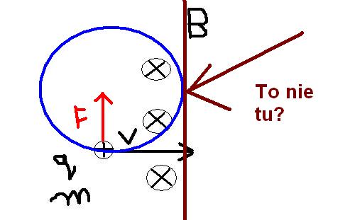

a mógłbyś jeszcze tak łopatologicznie wytłumaczyś dlaczego droga to pół długości okręgu?
12 maja 2009, o 20:08
Posty: 489
Lokalizacja: xXx
zadanie.JPG [ 18.45 KiB | Przeglądane 3410 razy ]
12 maja 2009, o 20:16
Nauczyciel
Posty: 963
Myślę, że rysunek wszystko tłumaczy :D
Wrysowałem tam nasze ciało 3 razy, w 3 różnych pozycjach, żeby było widać, jak się poruszało.
To zależy od tego, jak interpretować zadanie. Jeśli tak, jak Ty na rysunku, to istotnie nie 1/2l. Jeśli potrafisz policzyć długość takiego wycinka okręgu... ja nie mam pojęcia, jak to policzyć... :(

A nie l/4?
sam nie wiem ale wielkie dzięki za pomoc. jutro mam fize. Może okaże się jek to powinno być :P Mam nadzieje że nie będzie towzrzyszyć temu towarzysz flet...
12 maja 2009, o 21:01
Nauczyciel
Posty: 963
1/4l tylko w przypadku, gdy promień okręgu równy jest odległości od krawędzi pola. A nie wiemy, czy tak jest, bo nie znamy tej odległości, a i promień zależy od danych, a mamy tylko symbole... Natomiast w przypadku mojej interpretacji, opis symbolami jest jednoznaczny, niezależnie od zadanych wartości jest prawidłowy.
