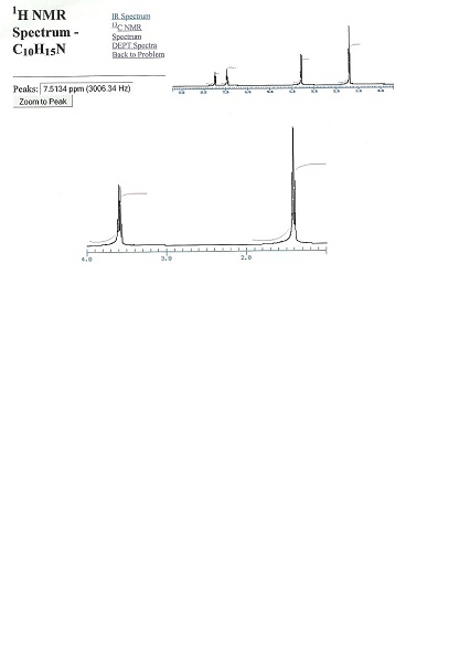

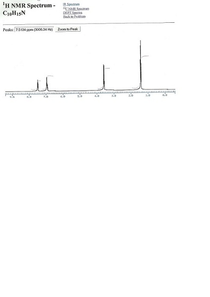

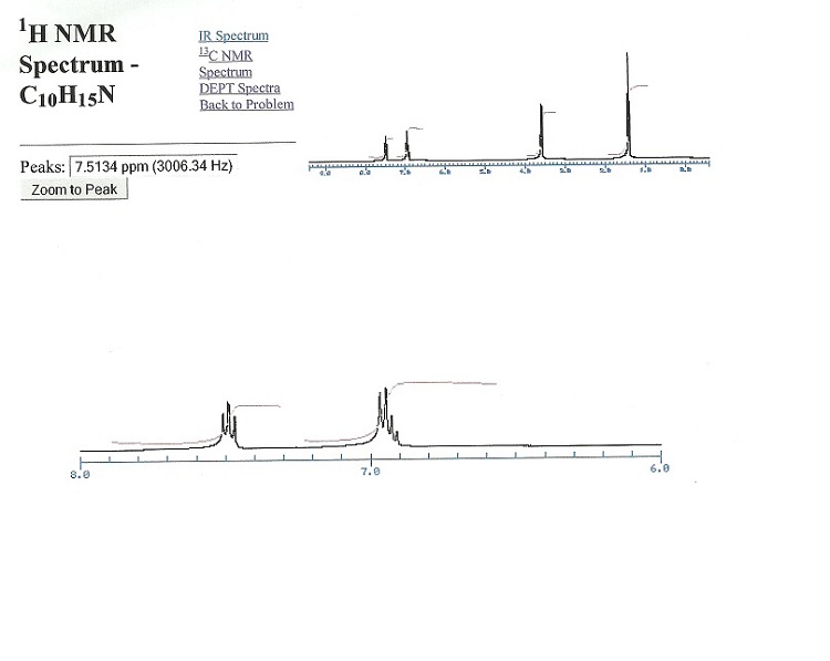

Witam. Dopiero zaczynam moją przygodę ze spektroskopią. Czy ktoś kto się na tym zna mógłby pomóc mi w interpretacji i omówieniu widm uzyskanych metodą 1H? Póki co jest do dla mnie czarna magia a muszę przygotować krótkie omówienie widma N,N-dietyloaniliny. Załączam wykresy i bardzo proszę o pomoc.

Multiplety przy 6-8 ppm pochodzą od wodorów w pierścieniu aromatycznym - teoretycznie powinny występować trzy grupy sygnałów (wodory orto, meta i wodór para w stosunku do grupy -N(Et)2 ) <- wiemy, że większa gęstość elektronowa (owe wodory będą zatem przesłaniane, czyli przesunięcie sygnału w stronę TMS - mamy takie coś na widmie) jest w pozycjach o- i p-, zatem możemy przypuszczać, że jeden multiplet to 3H Ar, pozycje 2,4,6, zaś drugi to wodory w pozycji meta.
Układ sygnałów alifatycznych - tryplet + kwartet, o stosunku intensywności 2:3 wskazuje na grupę etylową (a, że sygnały odpowiadają dziesięciu wodorom, wiemy że mamy dwie grupy etylowe). Gdyby jeden z sygnałów był singletem, mielibyśmy do czynienia z izolowanymi grupami metylowymi, wówczas charakter drugiego mówiłby nam na jakim 'sznurku' amina jest przyczepiona do pierścienia. Wysokie wartości przesunięcia chemicznego dla sygnałów alifatyki dodatkowo wskazuą nam, że owe izolowane grupy etylowe połączone są z heteroatomem - w tym przypadku azotem.
