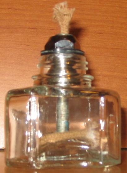

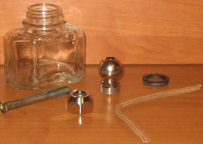

1. Przygotowujesz:
- słoiczek po atramencie,
- metalową tulejkę do wkręcania wkrętów w beton,
- łącznik hydrauliczny kulisty,
- łącznik hydrauliczny śrubowy,
- gumową uszczelkę,
- 15 cm sznurówki (100% bawełna). (rys. 1)
2. Bierzesz sznurówkę i 3 cm od końca zawiązujesz supełek.
3. Mocno zciągasz supełek.
4. Wkładasz sznurówkę dłuższym końcem (tym od supełka) w tulejkę.
5. Pociągasz od dołu aby knot wystawał centymetr poza tulejkę.
6. Bierzesz dwa łączniki.
7. Skręcasz je.
8. Wkładasz tulejkę z knotem do skręconych łączników (wkładasz ją od strony łącznika śrubowego).
9. Nakładasz na łącznik śrubowy uszczelkę większą od średnicy otworu słoiczka.
10. Umieszczasz całość w otworze słoiczka.
11. Twój palnik już jest gotowy (rys. 13)
12. Musisz teraz iść do sklepu i kupić sobie denaturat, wlać go do słoiczka i zapalić knot.
13. Zapamiętaj sobie raz na zawsze, że nie wolno dolewać denaturatu do palącego się palnika ani do zgaszonego ale jeszcze ciepłego. Żeby zapobiec utracie denaturatu zrób sobie z czegoś zatyczkę do górnej części palnika. Może to być zatyczka od pojemnika do wykałaczek.
14. Życzę Ci miłej pracy z nowo wykonanym palnikiem.
Kajtek :D

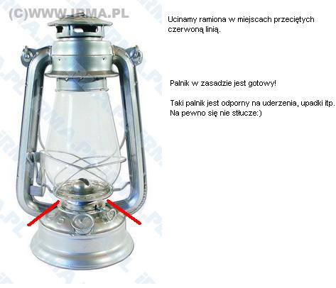

zrobilem taki palnik tylko ze denaturat nie chce mi sie palic :evil: ale wpadlem przez przypadek na pomysl metalowego palnika. Jesli posiadacie stara latarke naftowa to mozecie sprobowac. a zatem zabieramy sie do pracy:
1. Najpierw nalezy wyjac z latarki szklany klosz(dla bezpieczenstwa)
2. Nastepnie ucinamy szlifierka "ramiona" latarki, przy samej podstawie
3. Podstawe latarki (nasz palnik) mozemy oszlifowac i palnik gotowy :lol:
A ponizej taki slaby obrazek (kliknij na niego):
Komentarz: Tylko tyle wystarczy zrobić
lampa_naftowa.jpg [ 24.7 KiB | Przeglądane 5170 razy ]
