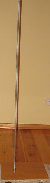

To jest zdjęcie statywu zrobionego prze zemnie według instrukcji.
IMG_1314.JPG [ 12.07 KiB | Przeglądane 4883 razy ]
6 lut 2007, o 16:21

Kajtuś! wreszcie coś konkretnego :wink: statyw ładny, myślę, że dobrze zaczynasz, dorób do niego łapki i połowa laba Twoja :wink:
Pozdrawiam Alchemik

Dzięki za pochwałę. :D . Łapek nie muszę dorabiać, bo kupię je sobie. Blisko mojej miejscowości jest sklep gdzie tani jest sprzęt (łapy także).
6 lut 2007, o 19:01
