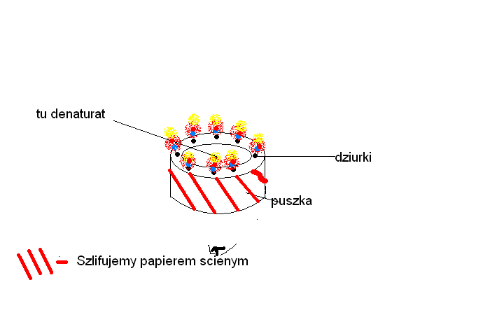

Mam ciekawy sposób na budowę 2 palników zasilanych denaturatem :
- Pierwszy sposób jest taki bierzemy żarówkę(zwykła na 220/230v). Nagrzewamy ją nad gazem aż "wyskoczy" mała dziurka, następnie delikatnie przy pomocy ostrego nożyka usuwamy aluminiowy gwint i przez otwór który jest pod alu przekuwamy cienkim gwoździem dziurkę. Wlewamy przez nią trochę denaturatu(nie zadurzo) i zatykamy dziurkę pod gwintem. Mocujemy w statywie nastepnie podgrzewamy lekko i podpalamy mniejsza dziurke płomien przypomina plomien z zapalniszki. :twisted:
- Do drugiego sposobu(bezpieczniejszy) potrzeba : 2 puszki po piwie, butelka po wódce, kawałek waty szklanej oraz denaturat.
Wykonanie: obcinamy ostrożnie 2 puszki ok 3 cm od dna. Bierzemy jedno z denek i "rozciągamy" na dnie butelki. Do tej nierozciągniętej wkładamy watę szklana i delikatnie nakładamy tę rozciągniętą puchę. następnie robimy dziurki na "rancie" puszki jak na palniku w kuchence oraz jedna dziurkę na środku przez środowa dziurkę wlewamy denaturat podgrzewamy trochę od spodu i podpalamy (płomien jak na kuchence gazowej)
:twisted:

twoj drugi sposob byl juz opisywany na forum i znajduje sie tez na spryciarze.pl
i wlasnie do tego sposobu chyba lepiej jest uzyc plynnego gazu do zapalnikow czy kuchenek gazowych
gdyz jak wiadomo na denaturacie jest mniejsza temperatura niz na gazie a to dla niektorych moze byc dosc wazne

Powiem szczerze szukalem na forum podobnych rozwiazan ale ani tego z puszek ani(mojego pomysłu) z zarówki nieznalazłem. stwierdziłem ze brakuje tu konstrukcji bez knotowych (pomysł z puszkami wziołem od mojego kumpla jak bylismy pod namiotami to tak gotowalismy wode na kawe) a do puszek nadaje sie bendzynka do zapalniczek ale jest dosc droga ok 5zł/150ml.
