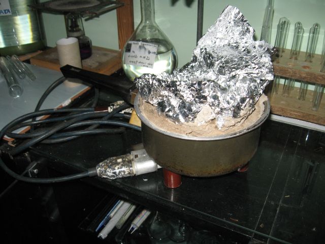

No i odkopuję temat, w celu od tak dawna obiecanym :P zrobiłem wreszcie tę czaszę grzejną. Testy póki co wypadają pomyślnie, ale ostrozności nigdy za wiele.
Pozdrawiam Alchemik
IMG_0627.JPG [ 65.06 KiB | Przeglądane 8128 razy ]

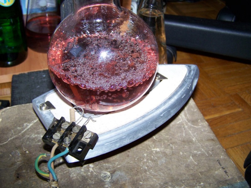

Witajcie. Ostanio zająłem się destylacją i wymyśliłem coś takiego jak na zdj. Od biedy moża użyc, całkiem nieżle się sprawdza, bo ma dużą bezwładność cieplną. Jak się rozgrzeje, moża wyłączyć i zaoszczędzić nieco energii, a rotwór nadal wrze.J est to przerobione żelazko Przyadłoby się trochę waty szklanej jeszcze.. prowizorka jak na razie.
dest6.JPG [ 130.01 KiB | Przeglądane 8041 razy ]

Lepiej z tym uważać. Niezabezpieczona powierzchnia grzania, nieizolowane druty, wydaje mi się też, że brak stabilności kolby jak i samego "ogrzewacza" a do tego postawione na książce (w pokoju, albo mi się tylko wydaje) :roll:
Jeśli z żelazka, to powinien tam być też jakiś termostat lub coś podobnego. Rozgrzeje się za mocno i lipa... :/
Książka może się sfajczyć, albo płyn, który destylujesz może wyprysnąć na gołe kable i mamy gotowe spięcie. Dodajmy do tego jakąś lotną i łatwopalną substancję i mamy bum. Oczywiście to wszystko w najgorszym wypadku :wink:
Ale trzeba przewidywać co się może stać. Ogólnie jako coś zastępczego za czaszę grzejną wydaje mi się nawet dobre, z tym, że trzeba to trochę jeszcze poprawić - prowizorka na razie. Życzę powodzenia w dalszych pracach !! :D
Potrzeba matką wynalazków :lol:

To nie stoi na książe! :D Między książką a żelazkiem jest izolator, tylko go nie widać xD. A zdj było robione tylko demonstracyjnie także spokjnie :) choć trzeba to jeszcze udoskonalić :)

Miałem taka nadzieję :wink:
Domyślam się, że na razie to tylko demo. Ale pomysł w zastępstwo ogólnie całkiem niezły. Całe szczęście, że mam czaszę i nie muszę tak kombinować :lol:
Chociaż jeszcze nie miałem przyjemności jej używania :cry: :lol:
Możesz z tego przy odrobinie grzebania zrobić łaźnię olejową ;)

P.S. A kolba jest na statywie, tylko nie widać tego na zdj :D Muszę jeszcze pomyśleć nad tym..

Wiadomo. Grawitacja działa cały czas bez wyjątku, na czymś musi stać ;)

Mówię poważnie, tam jest statyw, tylko czarny.. i go nie widać przez kolbe:D
