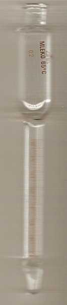

Jak w temacie.
Wszedłem niedawno (dzisiaj) w posiadanie kilku dziwnych urządzeń szklanych. Jest ich 3. Dwa mają identyczne wyskalowanie. Jedno jest wyskalowane od 1 do 4 w %,a drugie od 1 do 6 w niewiadomej jednostce. Mają ok 15 cm dł i szersza część ok 2,5 cm szerokości. U gróry mają szyjkę bez szlifu. Są puste w środku. I teraz pojawia się moje pytanie. Co to jest, do czego służy, i jak się tego używa? [/img]

jesli mozesz to daj jakies zdjecia tego

Mam tylko toporny obrazek z painta

aha, jeszcze jedno. Ta skala, test do góry nogami. Jeden jest tam przy korpusie, a 4 przy "dzióbku". jest do górny nogami, tak jakby trzeba zanurzać szyjke :?
26 maja 2007, o 23:18
Posty: 207
no tak jak myslalem... najprawdopodobniej jest to tłuszczomierz uzywany w mleczarniach. wyglada on identycznie tak jak ty narysowales. tą wąską szyjke ma taką plaską? dzis mi sie nie chce ale moze jutro dam zdjecie tego tluszczomierza bo taki mam
dokładnie jak wyżej, zwyczajny aerometr/densymetr tylko do szczególnego przeznaczenia tak jak alkoholometr :)

tak, ma płaską nóżkę. Czyli to wystarczy zanużyć w mleku i już??

Tego się nie zanurza w mleku!!!!!. Do tego wlewa się moleko i wkłada się to do wirówki z grzałką.

do tego tluszczomierza wlewa sie kwas siarkowy stezony, mleko i metanol, potem daje sie to do takiego bebena wirujacego z grzalka. jak sie wyjmie to w tej cienkiej nozce jest tluszcz wydzielony z mleka i odczytuje sie poprostu ile go tam bylo. daje skana tego tluszczomierza:

Dzięki. A ile czego sie wlewa?? I jakie muszą być te obroty w wirówce??
