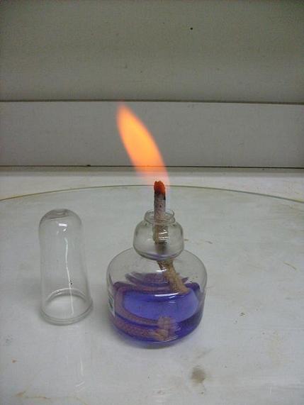

Zawsze masz jakiś problem. Knot w palniku spirytusowym powinien wystawać min. 1 cm. Denaturat nie powinien robić żadnych problemów. A co do wątpliwości. Nie śmierdzi podczas spalania i podczas przechowywania jeśli wszystko jest dobrze zamknięte. Przykrywka powinna być na szlif. Niektóre palniki w zestawach młodego chemika nie maja przykrywki wogóle dlatego w tym przypadku powinniśmy sami dorobić. Nie zapobiega tylko przed smrodem ale przed odparowaniem alkoholu. Daję zdjęcia palnika spirolowego, który pali się ponad godzinę i płomyk jest ok.
Zapalony palnik.JPG [ 53.7 KiB | Przeglądane 11364 razy ]

Jeśli chodzi o zdjęcie, które zamieścił Vicodin, to mam dwie uwagi; knot powinien być przewleczony przez metalową lub porcelanową "podkładkę", bo inaczej płomień styka się bezpośrednio ze szkłem, przez co to sie nagrzewa i łatwo może pęknąć (np przy zamieszaniu zawartością palnika) a wtedy tragedia gotowa. Po drugie jeśli istnieje tak znaczna przestrzeń pomiędzy palącym się knotem i brzegiem szkła to knot może łatwo wpaść do środka i zgasnąć (lepszy wariant), albo zapalić opary zgromadzone wewnątrz palnika doprowadzając do małego wybuchu, który może nawet rozerwać palnik (gorsza wersja). Poza tym dzięki takiej podkładce masz możliwość regulacji wielkości płomienia przez wsuwanie i wysuwanie knota. Odpowiednią podkładkę na pewno znajdziesz w garażu taty.
3 paź 2008, o 18:13
Z tą podkładką to nawet dobry pomysł ale u nas na chemii i biologii mają masę takich palników bez podkładek i NA RAZIE nie było żadnych anomaliów
Jeszcze tego nie zauważyłem. Między tym szklanym czymś a knotem nie ma 0.1 mm luzu. Ja się dziwię jak to umiesczono. Jest to tak ciasne że za chiny ten knot nie wpadnie do wnętrza palnika
