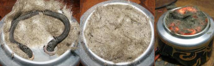

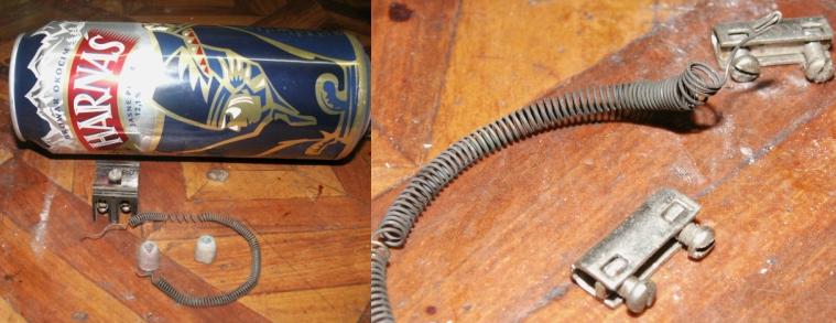

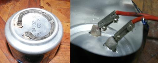

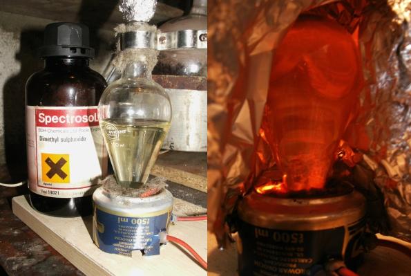

Chciałbym przedstawić chyba najprostszy z możliwych sposób wykonania działającej, choć niebywale prymitywnej czaszy grzejnej, którą skonstruowałem jakiś czas temu jako element grzewczy do aparatury półmikro. Zaznaczam również, że przedstawiam jedynie zdjęcia działającego prototypu, który oczywiście w miarę możliwości będę udoskonalać. Jako zasilacza użyłem zwykłego prostownika samochodowego z pełną regulacją napięcia (5-25V) i prądu (0,1-15A).
<center>Obrazek
1.JPG [ 81.77 KiB | Przeglądane 9602 razy ]
2.JPG [ 53.82 KiB | Przeglądane 9602 razy ]
3.JPG [ 69.68 KiB | Przeglądane 9616 razy ]
15 sty 2007, o 18:59

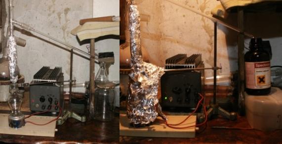

Następnie przeprowadziłem test urządzenia destylując pod zwykłym ciśnieniem DMSO (t.wrz189st.C) pochodzący z moich doświadczeń z luminolem, stosując zestaw do destylacji półmikro z kolumną Vigreux. Cały zestaw owinąłem luźno folią aluminiową w celu zmniejszenia strat ciepła. W ciągu ok.40min uzyskałem 80ml destylatu przechodzącego w granicach 3st.C.
<center>Obrazek
4.JPG [ 77.01 KiB | Przeglądane 9595 razy ]
5.JPG [ 62.3 KiB | Przeglądane 9641 razy ]

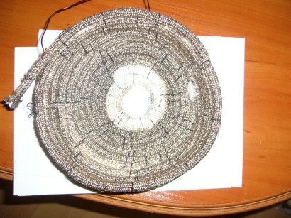

No to i ja się pochwalę moją czaszą made by Ray.
Na kolby 500cm3
Obrazek Obrazek Obrazek Obrazek Obrazek
23 gru 2007, o 22:01
Posty: 611
Lokalizacja: Średniowiecze
Raymundo :) bez zbędnego gadania odpowiedziałeś na moje pytania. Wdzięczny bardzo !!
Pozdrawiam Alchemik
ALCHEMICZNA KRUCJATA
Z rtęcią reaguje dusza...
23 gru 2007, o 22:14
jak widać na zdjęciach, folia się przepala.
Czaszę wykonałem w sposób następujący:
Całą kolbę owinąłem folią alumniową (2 warstwy), następnie przy pomocy kleju super glue przykleiłem spiralę wyjętą z prodiża (co ok. 4-5 cm) do owiniętej folią kolby (odstępy ok 1-1,5 cm do 7mm na dnie kolby), potem nałożyłem na spiralę 3 warstwy folii alu., przestrzenie między spiralą wypełniłem odpowiednio grubymi wałeczkami zwiniętej folii.
Przy pomocy noża przyciąłem folię w odpowiednim miejscu (patrz zdjęcia).
Z gipsu wykonałem obudowę czaszy: miskę polietylenową wysmarowałem od srodka warstwą ok 1 cm gęstego gipsu, po jego stwardnięciu wyjąłem go z miski, wykonałem otwór na wtyczkę (pochodzącą z Prodiża), umieściłem ją w odlewie, uszczelniłem gipsem, podłączyłem druciki, na dno wsypałem czystego i wypalonego piasku, na nim umieściłem spiralę (jeszcze z kolbą), obłożyłem ją azbestem z Prodiża, w piasku umieściłem kawałek rurki szklanej i zalałem to wszystko gipsem. Gdy gips wysechł, wyjąłem kolbę, nasączyłem czaszę szkłem wodnym, po wyschnięciu włączyłem do prądu, by wypalił się super glue a potem nadszedł czas na testy praktyczne- destylacja C2H5OH
23 gru 2007, o 22:45

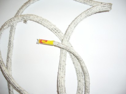

Nie mam czasu skończyć artykułu więc przynajmniej wrzucę fotografię koszulki z włókna szklanego, które można używać do wyrobu czasz. Oraz przykładowa czasza na kolbę 2 dm3 wykonana z jej użyciem. To mój pierwszy egzemplarz gdy do łączenia warst stosowałem cienki drut miedziany a nie taśmę z włókna. Po kliknięciu na fotografię czaszy otwiera się trochę lepsza jakość.
Nowy-1.jpg [ 46.74 KiB | Przeglądane 9414 razy ]
Nowy-2.jpg [ 21.65 KiB | Przeglądane 9283 razy ]
