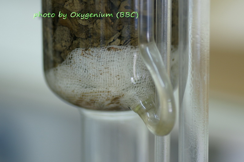

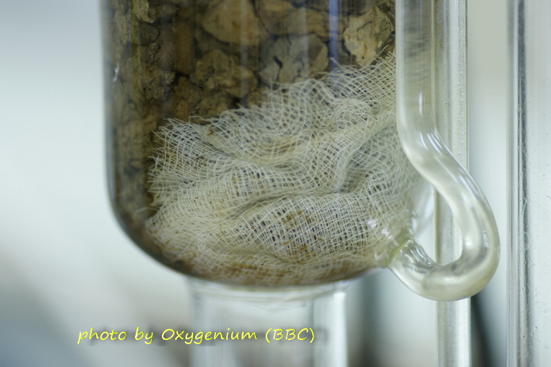

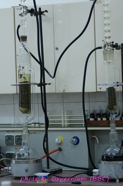

gilzy nie sa konieczne, ja własnie zajmuje sie ekstrakcją ziela jemioły, a własciwie pozostałosci po produkcji wyciągu z ziela jemioły, ale nie w tym rzecz. Aby nie zapchac rurki osadem, mocze w rozpuszczalniku stosowanym do ekstrakcji kawałek bandaza zlozonego czterokrotnie, przylepiam go elegancko do ścianek aparatu, rureczka jest zabezpieczona, wsypuje osad i hajda !!
Oczywiscie nie jest to na 100 % zgodne z "instrukcja obsługi soxhleta", ale bez bicia sie przyznam, ze ani razu nie stosowałam gilzy, a ekstrakcja idzie pieknie :)
25 cze 2008, o 17:57
oto moja ekstrakcja:
