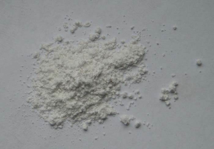

<center>GLINU TLENEK
Glinu tlenek
Al<sub>2</sub>O<sub>3</sub>
- Gęstość: 3,94 g/cm<sup>3</sup>
- Rozpuszczalność w wodzie: &alpha; bardzo słabo rozpuszczalny; &gamma; nierozpuszczalny
- Temperatura topnienia: &alpha; 2050°C
- Temperatura wrzenia: &alpha; 3300°C
- Toksyczność:
- Higroskopijność: &alpha;-Al<sub>2</sub>O<sub>3</sub> niehigroskopijny; &beta;-Al<sub>2</sub>O<sub>3</sub> higroskopijny
Własne spostrzeżenia: Występuje w dwóch odmianach: &alpha;-Al<sub>2</sub>O<sub>3</sub> i &gamma;-Al<sub>2</sub>O<sub>3</sub>.
Odmiana alfa jest dużo trwalsza niż odmiana gamma i posiada dużą twardość (9 w skali Mohsna, na 10 stopniu jest diament). Nazywany często korundem. Otrzymuje się go poprzez prażenie odmiany gamma. Dobrze przewodzi ciepło, jest odporna na czynniki chemiczne, nie rozpuszcza się w kwasach oraz posiada duże ciepło tworzenia (399 kcal). Posiada strukturę romboedryczną złożoną z warstw stanowiących społy tlenku glinu. Wykorzystuje się go do celów szlifierskich, fabrykacji tygli, wkładów do pieców i innych wyrobów ogniotrwałych. Dużą ilość tlenku glinu szlifierskiego produkuje się z boksytów w piecu łukowym. Otrzymuje się odmianę gamma którą poddaje się prażeniu w celu uzyskania odmiany alfa.
Odmiana gamma, zwana elektrokorundytem posiada sieć spinelową i posiada dobre właściwości absorpcyjne. Znajduje dlatego zastosowanie w chromatografii jako środek absorpcyjny. Nierozpuszczalny w wodzie, rozpuszcza się w mocnych kwasach. Można go otrzymać powyższym sposobem lub poprzez delikatne prażenie wodorotlenku glinu. Posiada właściwości amfoteryczne. Tworzy gliniany z wodorotlenkami. Często otrzymuje się z niego glin metaliczny drogą elektrochemiczną.
