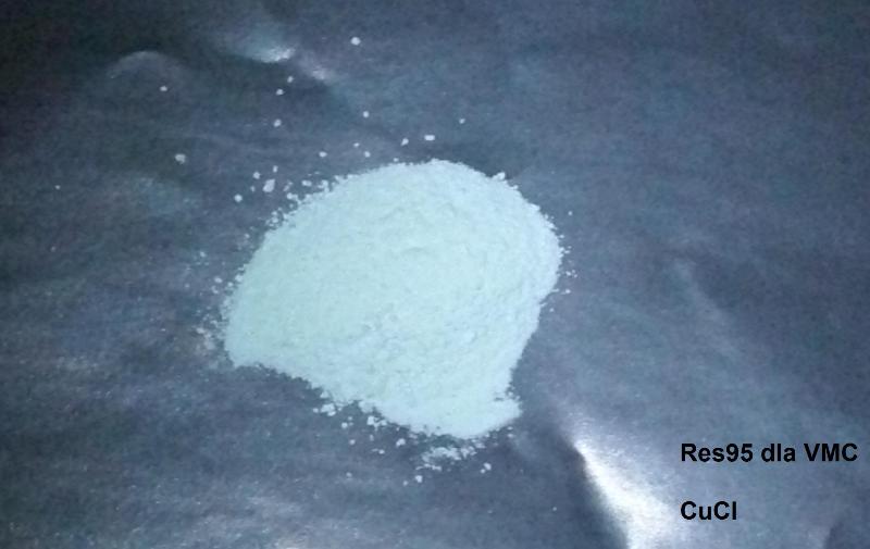

<center>Chlorek miedzi(I)
CuCl
- Postać: krystaliczne ciało stałe, pył-bezwodny
- Kolor: biały(bezwodny), szmaragdowy(hydrat)
- Gęstość: 4,14g/cm3
- Izotopy: nie dotyczy
- Rozpuszczalność w wodzie: 0,0062 g/100g (20°C)
- Rozpuszczalność w innych rozpuszczalnikach: chlorki litowców, eter, woda amoniakalna,
- Temperatura topnienia: 424*C
- Temperatura wrzenia: 1490*C
- Toksyczność: toksyczne, ORL-RAT LD50 140 mg/kg, ORL-MUS LD50 347 mg/kg, IHL-MUS LC50 1008 mg/m3, SCU-GPG LD50 100 mg/kg
- Higroskopijność: średniohigroskopijny
- Przechowywanie: Szczelne opakowania PE lub szklane
Własne spostrzeżenia: rozpuszczony w chlorku litowca pochłania tlenek węgla, używany w wielu reakcjach organicznych
CuCl.jpg [ 19.25 KiB | Przeglądane 3688 razy ]

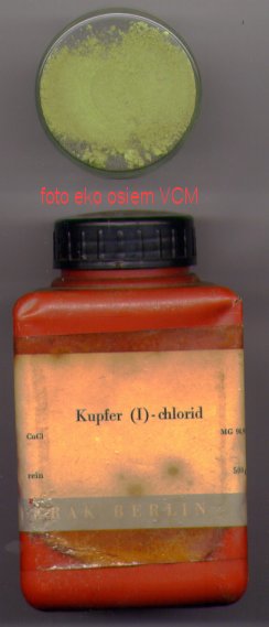

Doklejam zdjęcie słabo utlenionego CuCl. Otrzymywany przez redukcje CuCl2 siarczanem(IV).
Nierozpuszczalny w acetonie.
cucl.JPG [ 40.84 KiB | Przeglądane 3615 razy ]
