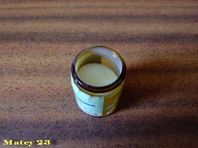

wzór strukturalny i wartosci pKa:
kw aspartamowy.JPG [ 6.33 KiB | Przeglądane 4656 razy ]
aspartamowy.jpg [ 87.42 KiB | Przeglądane 3517 razy ]
