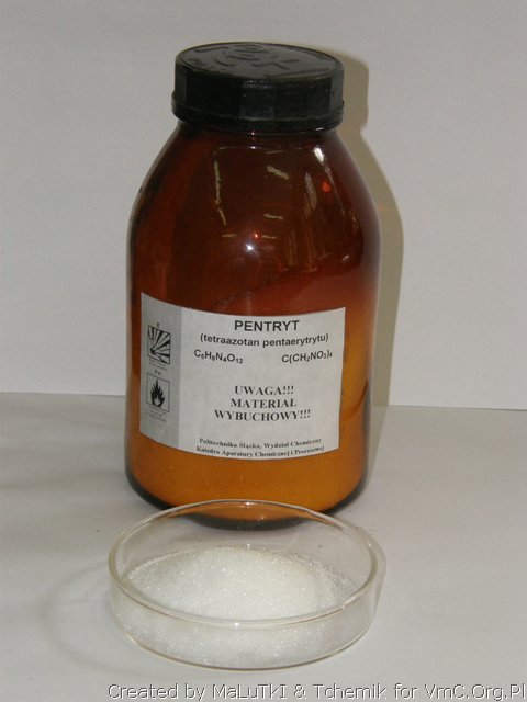

Własne spostrzeżenia: PETN jest jednym z najsilniejszych powszechnie używanych materiałów wybuchowych. Znany jest też pod nazwami pentryt, TEN, niperyt oraz tetraazotan pentaerytrytu. Mało wrażliwy na tarcie, ciepło, wyładowania elektrostatyczne, może detonować od silnego uderzenia. Z łatwością detonuje od spłonki, do jego pobudzenia w stanie czystym wystarczy 30 mg HMTD lub 10 mg azydku ołowiu. Prędkość detonacji przy maksymalnej gęstości wynosi 8300-8500 m/s. Wydęcie w bloku Trauzla jest równe 500-520 cm co stanowi ok. 170% siły kwasu pikrynowego.
<br>
W praktyce PETN używa się jako składnik spłonek i detonatorów, rzadziej jako ładunek główny (w tym wypadku znieczula się go dodatkiem 10% wosku lub parafiny). Stanowi on też główny składnik wielu plastycznych matriałów wybuchowych m. in. Semtexu, jako że nawet po znacznej flegmatyzacji nadal łatwo detonuje od spłonki. PETN otrzymuje się w przemyśle przez estryfikację pentaerytrytu dymiącym kwasem azotowym w obniżonej temperaturze, jednak w warunkach amatorskich znacznie większe zastosowanie ma metoda syntezy przez estryfikację za pomocą 65% kwasu azotowego oraz stężonego kwasu siarkowego.
