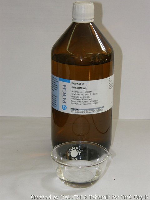

<center>OCTAN ETYLU
Etanian etylu
CH<SUB>3</SUB>COOC<SUB>2</SUB>H<SUB>5</SUB>
- Postać: ciecz
- Kolor: przezroczysty
- Zapach: słodki, podobny do gruszek
- Gęstość: 0,902 g/cm3 w 20*C
- Rozpuszczalność w wodzie: 80g/l w 20*C
- Rozpuszczalność w innych rozpuszczalnikach: w stosunku nieograniczonym: alkohol etylowy, aceton, eter etylowy, chloroform, oleje
- Temperatura topnienia: -83,6*C
- Temperatura wrzenia: ~77*C
- Palność: palny
- Toksyczność: LD50 (doustnie szczur): 6100 mg/kg; LD50 (skóra królik): > 20000 mg/kg; LD50 (inhalacja szczur): > 5856 mg/kg
- Higroskopijność: nie higroskopijny
- Przechowywanie: szczelne pojemniki, temperatura pokojowa, zdala od źródeł ciepła i ognia
Własne spostrzeżenia: Jak większość estrów posiada specyficzny zapach (w tym wypadku gruszki), dlatego wykorzystuje się go w przemyśle perfumeryjnym. Jest również bardzo dobrym rozpuszczalnikiem, więc wykorzystuje się go jako rozpuszczalnik klejów, farb, tworzyw sztucznych, żywic winylowych i estrowych, olejów, herbicydów, lakierów, tłuszczów, nitrocelulozy. Ma również zastosowanie w syntezie organicznej. Dodaje się go też do żywności (środek aromatyzujący).
Otrzymuje się go w wyniku estryfikacji etanolu kwasem octowym lub bezwodnikiem octowym w środowisku kwaśnym.
