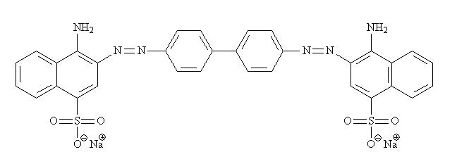

<center>CZERWIEŃ KONGO
3,3'-[(bifenylo-4,4'-diylo]-bisazo]bis(4-aminonaftaleno-1-sulfonian) disodu
C<sub>32</sub>H<sub>22</sub>N<sub>6</sub>O<sub>6</sub>S<sub>2</sub>Na<sub>2</sub>

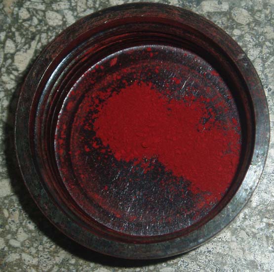

Własne spostrzeżenia: Używany jako wskaźnik zmieniający barwę z fioletową (pH 3,0) na oranżowo-czerwoną (pH 5,0). Znany pod nazwą Red Kongo. Jest barwnikiem dwufazowym. Wykorzystuje się go jako profesjonalny lepiszcz w pirotechnice. Dawniej barwiono nim bawełnę. Wybarwia ściany komórkowe grzybni, dlatego stosowany jest przy obserwacji mikroskopowej. Wybarwia również tkanki. W medycynie wykorzystano jego zdolność do wybarwiania utworów amyloidalnych. Ogólnie przygotowuje się z niego amoniakalny roztwór (0,1g barwnika na 10ml amoniaku 25%), następnie roztwór się przefiltrowuje. Roztwór jest trwały do czasu ulotnienia amoniaku. Posiada zdolność do wiązania się z peryferyjnymi obszarami antyrównoległej struktury beta, które uległy lokalnej deformacji. W wodzie posiada właściwości do tworzenia zorganizowanych struktur o własnościach ciekłych kryształów (wykorzystywane przy badaniu oddziaływania barwnika z białkiem).
