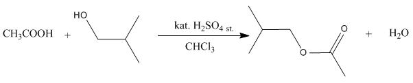

Własne spostrzeżenia- Temperatura samozapłonu tej substancji wynosi 421*C. Dodawany jako środek zapachowy oraz jako półprodukt do syntez organicznych.
Przykładowa synteza
W kolbie umieścić kwas octowy (0,25M; 14ml), alkohol izobutylowy (0,15M; 14ml), chloroform (70ml) i kwas siarkowy (stęż. 2ml). Zmontować: nasadkę azeotropową dla rozpuszczalnika cięższego od wody, chłodnicę zwrotną-kulową i ogrzewać mieszaninę do wrzenia tak długo, aż przestanie wydzielać się woda. Po schłodzeniu przelać mieszaninę do 100ml wody i oddzielić face organiczną. Przemyć ją roztworem wodorowęglanu sodu i wodą do odczynu obojętnego, a następnie wysuszyć bezwodnym siarczanem magnezu. Po odsączeniu frakcjonować roztwór w zestawie z kolumną pod normalnym ciśnieniem.
Źródło: "Laboratorium chemii organicznej i bioorganicznej", Politechnika Łódzka, 1991
