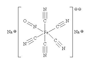

wzór strukturalny:
nitroprusydek sodu, wzorek.JPG [ 7.79 KiB | Przeglądane 5843 razy ]

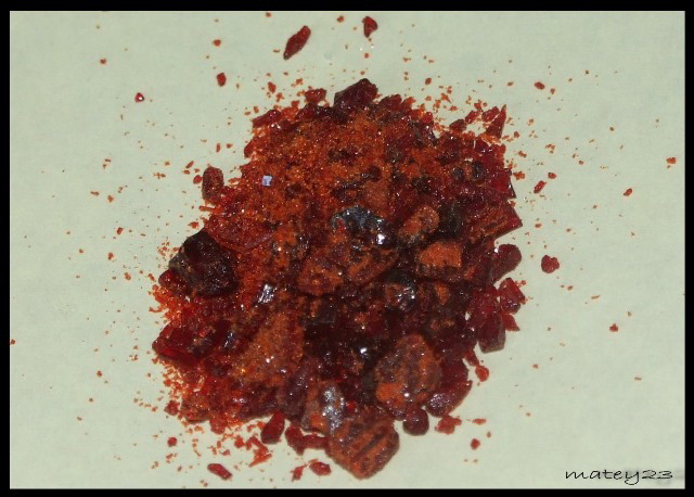

Pentacyjanożelazian (II) Nitrozylodwusodowy.jpg [ 90.12 KiB | Przeglądane 3113 razy ]
