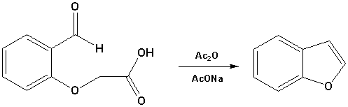

Pomyślałem, iż warto by było stworzyć temat, w którym użytkownicy forum mogliby prezentować różne ciekawe mechanizmy reakcji do rozgryzienia :wink:
Napiszcie, co o tym myślicie a ja tymczasem podaję na początek mała zagadkę ode mnie :twisted:
W odpowiedzi należy podać produkt i mechanizm reakcji :wink:
Osoba, która odgadnie zagadke zadaje następną i tak dalej :wink:
Powodzenia:)

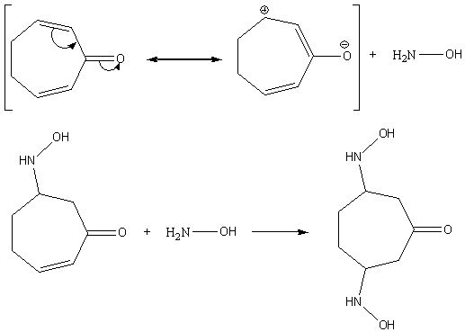

Podałbym, ale nie wiem, jak zamieścić obrazek, bezpośrednio w poście.
16 gru 2006, o 23:52
Posty: 142
Jako załącznik :wink:
Appfff:P
17 gru 2006, o 00:30
Posty: 735
Znaczy sie tak to mialo wygladac :> Dawno juz nad mechanizmami nie mialem okazji myslec :roll:
Pozdro
Tchemik
mech.gif [ 2.89 KiB | Przeglądane 9724 razy ]

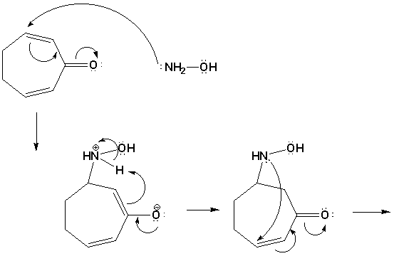

Przyszło mi do głowy, że drugi etap może być reakcją wewnątrzcząsteczkową z utworzeniem bicyklu:
bicykl.gif [ 1.15 KiB | Przeglądane 9697 razy ]
17 gru 2006, o 13:12

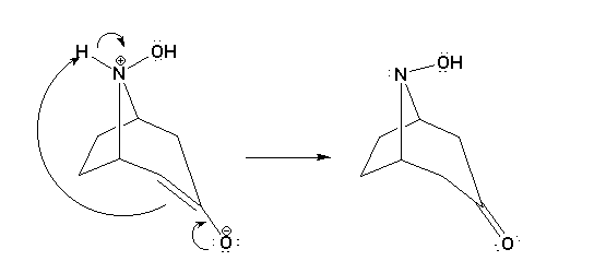

Posty: 142
Wszyscy byliście tak blisko, iż myślałem, że Wam się uda :wink:
Tak, podwójna addycja Michaela, ale: i za pierwszym i za drugim razem atakowac będzie atom azotu tej samej cząsteczki hydroksyloaminy; dlaczego nie tlen? Ponieważ tlen jest gorszym nukleofilem niż azot :wink:
A produkt rzeczywiście jest bicykliczny, ale wygląda tak, jak Wam tutaj pokazuję :wink:
mechanizm1.png [ 3.81 KiB | Przeglądane 9684 razy ]
mechanizm2.png [ 2.51 KiB | Przeglądane 9684 razy ]

Posty: 416
Tak jak napisał belzebub, wygenerowany alfa-karboanion atakuje aldehydowy atom węgla. Powstaje tetraedryczny produkt przejściowy, którego anion hydroksylowy reaguje z bezwodnikiem octowym z wytworzeniem octanu. Następnie w reakcji eliminacji, chyba E2, anion octanowy odbiera z pozycji 2 proton, co powoduje eliminację również anionu octanowego z pozycji 3 i utworzenie wiązania podwójnego, ostatnim etapem reakcji jest, jak napisałeś, dekarboksylacja. Powstaje pytanie, dlaczego kwas octowy dodany do środowiska reakcji zwiększa jej wydajność. Prawdopodobnie protonuje atomy tlenu reszty octanowej ułatwiając jej eliminację nie w postaci anionu, ale obojętnej cząsteczki kwasu octowego.
17 gru 2006, o 20:36
Posty: 142
Ładnie, pięknie,ale dlaczego ma sie tworzyć tetraedryczny produkt przejściowy, jeśli jest możliwość utworzenia 7 członowego pierścienia będącego produktem pośrednim? :mrgreen:
Appfff:P
17 gru 2006, o 20:39
Posty: 416
A bo z podstaw chemii organicznej wynika, że utworzenie pierścienia pięcioczłonowego jest bardziej prawdopodobne niż siedmioczłonowego. Nie znam innej przyczyny. 8)
17 gru 2006, o 20:52
Posty: 142
Owszem :wink:
Ale zastanów się,po co ten bezwodnik... i co z niego powstanie po połączeniu z kwasem o-formylofenoksyoctowym :wink:
Appfff:P
17 gru 2006, o 21:19
