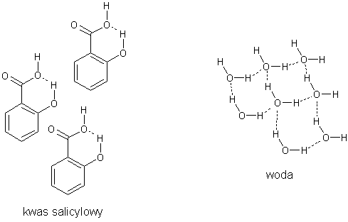

Przy przejściu ciecz>>gaz wiązania międzycząsteczkowe muszą zostać zerwane bo nie nastąpi parowanie (urwanie się pojedynczych cząstek). Mylisz to z wiązaniami wodorowymi wewnątrz cząsteczkowymi które mogą pozostawać bez zmian przy przejściu ciecz>>gaz.
A kategoria nie ta, z tym się zgadzam.
Komentarz: W wodzie aby cząsteczka odparowała trzeba zerwać kilka wiązań wodorowych
