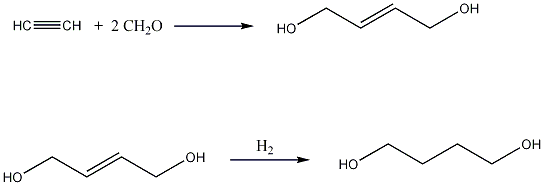

Dostałem zadanie, aby znaleźć jak najprostszą metodę otrzymywania 1,4-butanodiolu. Niestety szukałem na polskich stronach (z moim angielskim krucho) i nic nie znalazłem :( Pomóżcie proszę :)

proszę bardzo:
butanodiol.gif [ 2.54 KiB | Przeglądane 11831 razy ]

oj jest błąd jednak, ma być wiązanie potrójne w produkcie addycji formaldehydu... a potem addycja dwóch cząsteczek H2 i jest :wink:

Dzięki :) Mam tylko jeszcze jedną prośbę, czy mógłbyś napisać, w jakich warunkach ( temperatura, ciśnienie, obecność katalizatorów) zachodzą te dwa procesy :?: Byłbym ogromnie wdzieczny (już jestem :) )

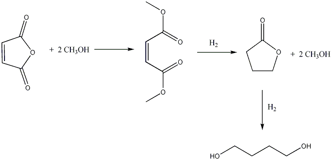

Muszę dodać, że jest stara metoda firmy BASF, ale do dzisiaj kontynuowana w Niemczech. Natomiast zerknąłem do starego zeszytu i znalazłem jeszcze inne nowsze metody takie:
Komentarz: nie mam konkretnych warunków, ale domyślam się, że ciśnienie będzie rzędu kilku MPa i temperatura rzędu 300 *C, katalizatory uwodornienia to zwykle Ni, Pd czy Pt
butanodiol2.gif [ 4.36 KiB | Przeglądane 11783 razy ]

Katalizatorem reakcji Reppego (synteza butynodiolu) jest acetylenek miedziawy ----> szczegóły patent amerykański nr 3,560,576
Katalizatorem uwodornienia butynodiolu jest pallad na nośniku ---> pat. USA nr 6,469,221.
Inne metody otrzymywania (min. przez acetoksylowanie 1,4-butadienu oraz uwodornienie bezwodnika maleinowego i synteza z furfuralu) opisane są w skrypcie:
Jan Ogonowski "Otrzymywanie surowców do produkcji tworzyw poliestrowych, poliamidowych i poliuretanów" wyd. Politechniki Krakowskiej, Kraków 1995.
