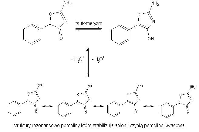

Synteza niepotrzebna, a ja muszę ją wykonać. Niestety mam problem z mechanizmem... Czy byłby ktoś łaskawy i pomógł mi z nim?
etapy:
kwas migdałowy + etanol/H2SO4---> ester etylowy kw.migdałowego
ester etylowy kwasu migdałowego + chlorowodorek guanidyny --> pemolina
Jestem tak naprawdę początkującym chemikiem- zaledwie kilka syntez przeprowadzonych w życiu... Dlatego bardzo proszę o pomoc. Nie proszę o GOTOWCA, ale chociaż o naprowadzenie...
17 lut 2011, o 19:06
Posty: 428
Pierwszy etap to estryfikacja Fischera, nie powinno być problemów z mechanizmem.
W drugim mechanizm jest bardziej złożony, ale powinnaś dać radę :D
Zastanów się co powstaje w reakcji estru z aminą (wydziela się etanol).
Co do dalszego etapu mogę podpowiedzieć, że grupa HN=C zachowuje się podobnie do grupy karbonylowej.

1szy etap ok. W drugim powstaje amid, wiem. "Zwykły" amid powstałby, po dodaniu amoniaku. Ale nie wiem, jak muszę 'poprzemieszczać' elektrony, żeby doszło do zamknięcia pierścienia przy zastosowaniu tego chlorku guanidyny...
http://upload.wikimedia.org/wikipedia/c ... moline.svg
Może masz pomysł na jakąś książkę czy cokolwiek, gdzie mogłabym to znaleźć? Już nie chodzi mi o ten konkretny przypadek, ale chętnie uzupełnię swoje braki...:|
Po mojemu to w tym wzorze jest błąd. Nie powinno być jednego atomu wodoru przy azocie i azot połączony jest wiązaniem podwójnym z węglem.
I potrzebna jest wolna zasada guanidyny czyli jeśli masz chlorowodorek guanidyny to reakcję musisz prowadzić z metanolanem sodu.

Na rhodium jest tak jak mówisz, na lycaeum podobnie, ale na mniej "undergroundowych" stronach jest raczej wiązanie podwójne :P Co nie zmienia faktu, że nie wiem jak być powinno :D
Powstaje amid, który gdzieś po bokach ma wolną grupę OH oraz iminową. Zajdzie analogiczna reakcja do tworzenia acetali.Powstaje tetraedryczny produkt przejściowy, który wywala grupę aminową w postaci amoniaku (czyli tak jakby reakcja odwrotna do tej która doprowadziła do produktu tetraedrycznego). Reakcja jest równowagowa ale o przesunięciu w stronę produktu decyduje utworzenie trwałego termodynamicznie pięcioczłonowego pierścienia oraz prawdopodobnie usunięcie lotnego produktu (amoniaku).
Czyli do ustalenia mechanizmu wystarczają podstawowe wiadomości o mechanizmach reakcji w przypadku związków karbonylowych - reszta to tylko analogia z azotem i trochę zabawy :D

Może pomoże. Powodzenia!
pem.GIF [ 6.04 KiB | Przeglądane 13167 razy ]

Dzięki za pomoc. Już chyba rozwikłałam mechanizm. Teraz tylko kwestia czy jest ok. Pani dr na pewno go dokładnie sprawdzi na wejściówce ;P
Jeszcze raz dzię-ku-ję :)
