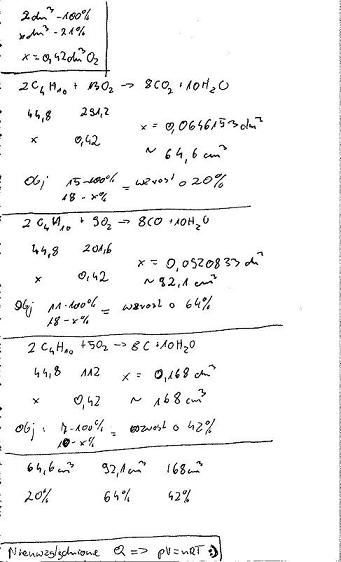

Posty: 315
Mam nadzieje ze sie nigdzie nie walnąłem.
Niedługo pomysle jakby tu łatwo dawkowac objętośc.
Założenie : komora 2l, izobutan.
Pozdro.
porcja.jpg [ 31.59 KiB | Przeglądane 25199 razy ]
