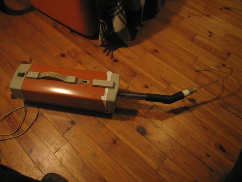

Był już wielokrotnie wałkowany temat robienia pompy próżniowej z agregatu do lodówki. Niestety nie mam czegoś takiego. Mój agregat, który wyjąłem ze swojej zepsutej już lodówki był właśnie zepsuty, a nowy na allegro kosztuje min. 90 zł. Trochę szkoda mi pieniędzy, które mógłbym wydać na coś potrzebniejszego dlatego mam pytanie czy na pompę próżniową nie nadałby się odkurzacz? :D
Akurat mam stary, nieużywany już odkurzacz i mógłbym go wykorzystać jako pompę, kwestia redukcji średnicy chyba nie byłaby problemem tylko nie wiem czy działałoby coś takiego jak należy. Co o tym sądzicie? :)
Dodam, że chcę to wykorzystywać do sączenia na lejku Buchnera.

Zdecydowanie nie.
Po pierwsze, żadna próżnia, ewentualnie lekkie podciśnienie tym uzyskasz. Po drugie strumień powietrza przepływający przez silnik chłodzi go. Odbierzesz mu tą porcję powietrza to silnik w moment się usmaży.
3 lut 2011, o 12:28
Nie potrzebuję uzyskiwać próżni. :) Wystarczy mi podciśnienie rzędu 0,5 atm albo nawet mniejsze (>0,5 atm). Odkurzacz wystarczy?
Problem przegrzania silnika można łatwo rozwiązać - wystarczy zostawić mu trochę powietrza i wykorzystywać tylko część jego siły zasysającej. Tylko kosztem wyższego ciśnienia niestety, ale coś za coś. :wink:
3 lut 2011, o 18:34
do lejka powinno grać, ale musisz zostawić sobie regulowany otwór do wpuszczania powietrza bokiem.
3 lut 2011, o 18:52
Ok. Dzięki wielkie za uwagi! Spróbuję z tym regulowanym otworem bocznym. :) Jeżeli coś pójdzie nie tak to nic strasznego się nie stanie - odkurzacza i tak nikt już nie używa. :wink:
3 lut 2011, o 19:39

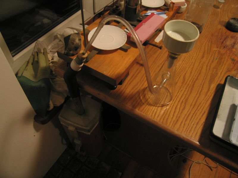

Właśnie dzisiaj była premiera mojej nowej "pompy próżniowej" albo jak wolicie urządzenia do wytwarzania podciśnienia. :) Działa wyśmienicie! Sączy co najmniej trzy razy szybciej niż bez pompy i nie dusi się! :D Poniżej zdjęcia:

Fajnie by było dodać naczynie buforowe (coś jak płuczka tylko bez cieczy), bo jak zassie roztwór do odkurzacza to pewnie nie będzie wesoło :P A o to nietrudno: chwila nieuwagi i problem.
A sama konstrukcja godna podziwu
