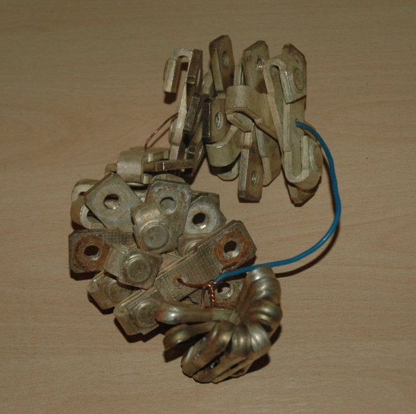

chyba niejasno się wyraziłem ale jeden obraz wart tysiąca słów :)
złom wygląda +/- tak,na powierzchni jest warstwa srebra i w tych "plackach" srebro lub jego stop
DSC_9827.jpg [ 146.34 KiB | Przeglądane 15185 razy ]
