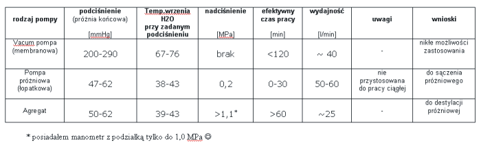

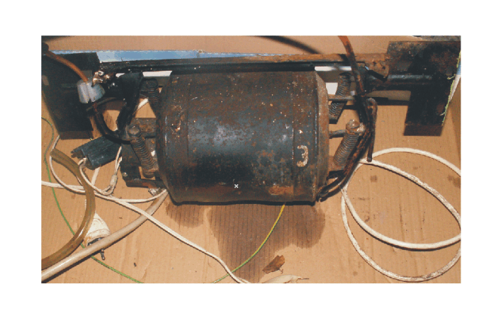

Zainspirowany tematem w dziale sklep (min. dosadnym postem Pana eko 8 )postanowiłem sprawdzić kilka urządzeń wytwarzających podciśnienie a nawet próżnię ! :wink: test dotyczy taniego substytutu pompy próżniowej z zastosowaniem w domowym labie.
reasumując: analiza będzie dotyczyła-próżni końcowej, efektywnego czasu pracy,wydajności, itp. na początek 3 typy:
-pompka wspomagania hamulca (membranowa) -0.7 atm
-popa próżniowa łopatkowa od -0.9 do -0.95 atm
-pompka z agregatu(lodówka itp.)???
poniżej zdjęcie agregatu, który udało mi się nabyć...
P.S.
bardzo mile widziane sugestie komentarze :wink:
Komentarz: chyba &quot;na chodzie&quot;-muszę poskładać i sprawdzić:)
agregat.gif [ 167.99 KiB | Przeglądane 11674 razy ]

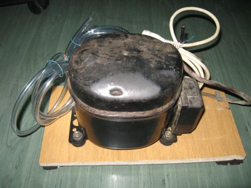

Całkiem cieakwa kombinacja, ja jak tylko zrobię zdjęcie swojego, to że wepchnę tutaj :) ja mam ze starej zamrażarki, często używam do tłoczenia wody do chłodnic podczas destylacji, ale na zasadzie nadciśnienia. Planuję jeszcze ją sprawdzić pod kątem sączenia no i oczywiście do destylacji pod zmniejszonym ciśnieniem, ale to za jakiś czas. Musze jedynie jeszcze wmontować do niej jakiś wyłącznik, bo ciągłe wyciąganie i wkładanie wtyczki bywa upierdliwe :lol:
Pozdrawiam Alchemik
ALCHEMICZNA KRUCJATA
Z rtęcią reaguje dusza...
27 wrz 2008, o 08:18
Posty: 611
Lokalizacja: Średniowiecze
Zgodnie z obietnicą wrzucam fotki mojej pompy :)
Pozdrawiam Alchemik
Komentarz: ...i ze strony drugiej :wink:
Pompa2.JPG [ 39.65 KiB | Przeglądane 11685 razy ]
Komentarz: Z jednej strony...
Pompa1.JPG [ 43.38 KiB | Przeglądane 11665 razy ]

dorzucam obiecany test:) mam nadzieję, że się przyda.
pozdrawiam vis.
Komentarz: co ciekawe niektóre wyniki mnie mocno zaskoczyły--&gt;
tabelka.gif [ 21.19 KiB | Przeglądane 11815 razy ]
